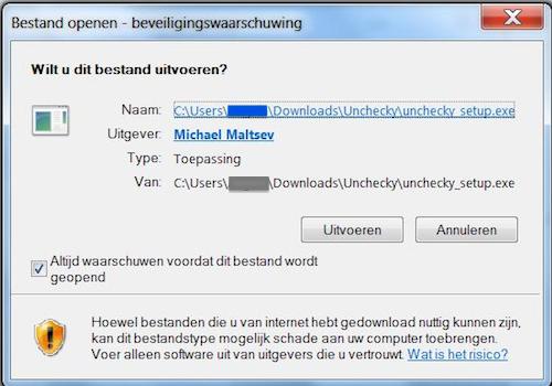

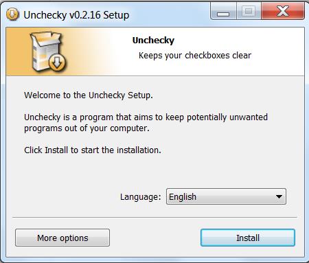

Klik met de rechtermuisknop op unchecky_set.exe en in het pull-down menu klik op Als administrator uitvoeren.

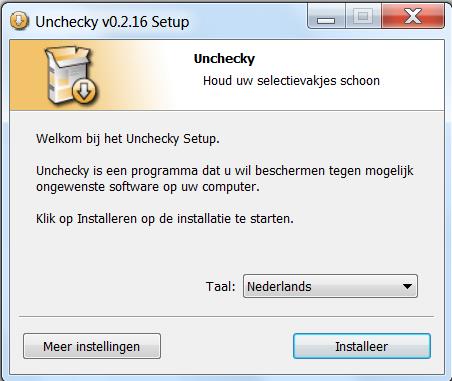

Klik op het puntpijltje bij Language en wijzig naar Nederlands.
In het volgende scherm klik op Uitvoeren

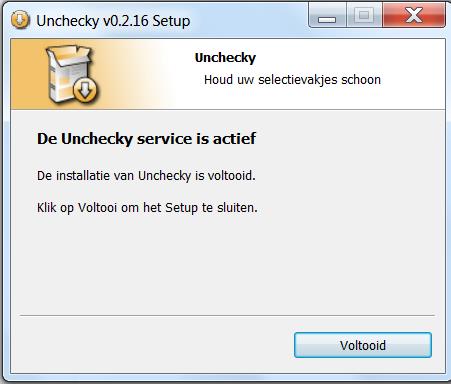

Klik vervolgens op Voltooid en herstart de computer zodat de wijzigingen worden opgeslagen.

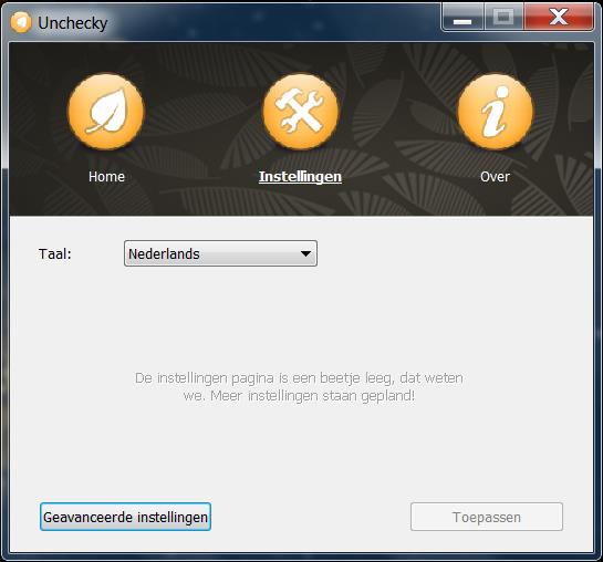

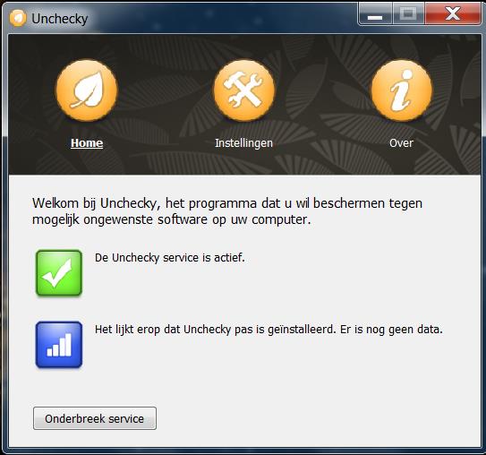

Na een herstart van de computer en het opstarten van Unchecky ziet u het volgende scherm, klik vervolgens op Instellingen

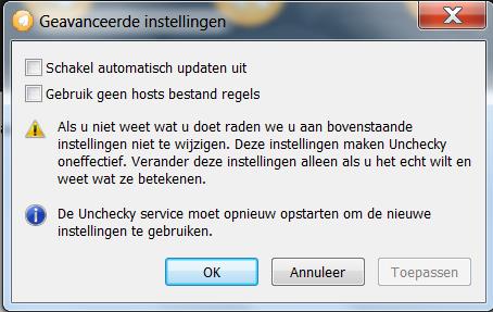

Vervolgens klik op Geavanceerde instellingen.
(ter informatie) In het Geavanceerde instellingen scherm lees u dat Unchecky automatisch update uitvoert en wijzigingen brengt is het hosts bestand.
Vink de selectievakjes niet aan
Klik vervolgens op OK

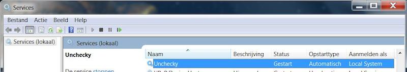

Ga naar Start   ☞    Instellingen   ☞  Configuratiescherm    ☞    Systeembeheer  ☞  Services
De Status van Unchecky service is Gestart en het Opstarttype staat op Automatisch.

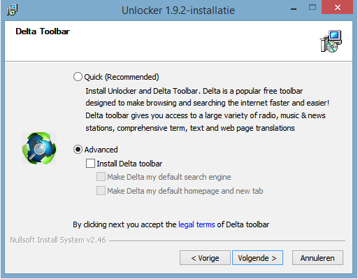

  1. Bij het installeren van freeware (bijvoorbeeld Unlocker) voordat u Unchecky heeft geïnstalleerd ziet u onderstaand scherm.
    Standaard is het keuzerondje Quick (Recommended) aangevinkt, indien men niet alert is, klik men vervolgens op Volgende.
    Het resultaat is dat Delta toolbar wordt geïnstalleerd.
    In principe moet men een vinkje plaatsen bij het selectievakje Advanced en vervolgens  de vinkjes verwijderen bij:
    1. Install Delta toollbar,
    2. Make Delta my default search engine
    3. Make Delta my default homepage and new tab.
    Dan pas op Volgende klikken.
    Daardoor wordt de Delta Toolbar toch mee geleverd maar niet geïnstalleerd.

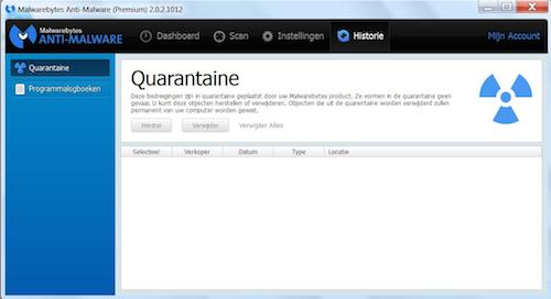

  2. Onderstaande wordt opgemerkt door MBAM in de installer van Unlocker en vervolgens geblokkeerd en in quarantaine geplaatst.
    PUP.Optional.Babylon.A, C:\Users\gebruikersnaam\Downloads\Unlocker1.9.2.exe, , [119d6f81cbb06ec83eb1f91d07fa53ad],
    Bij het ledigen van de prullenmand wordt dat verwijderd.

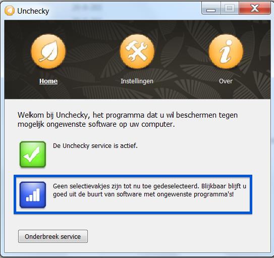

Met Unchecky aan boord ziet het Unlocker installatie scherm er anders uit, het keuzerondje bij Advanced is aangevinkt en de vinkjes bij de selectievakjes bij:
zijn reeds uitgeschakeld door Unchecky.
Vervolgens kunt u gerust in het keuzerondje bij Advanced te klikken en vervolgens op Volgende om verder te gaan om Unlocker te installeren.
Vervolgens heeft MBAM niets opgemerkt, niets geblokkeerd en niets in quarantaine geplaatst.
