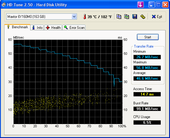

HD Tune
Download: http://www.hdtune.com/download.html
Downloaden en installeer HD Tune. Ga naar het tabblad "Benchmark" om de snelheid van je schijf te testen. De lijn laat zien hoe snel bestanden worden gelezen, de stippen laten de wachttijd van het zoeken zien (een dalende lijn is overigens normaal).
Als je wilt weten hoe goed je harddisk nog werkt, zijn de tabbladen "Health" en "Error Scan" van belang.
Bij het tabblad "Health" zie je de gegevens die de schijf zelf bijhoudt. Is er iets niet oké, dan wordt dit in het rood weergegeven.
Op het tabblad "Error Scan" controleer je de harde schijf op fouten. Het scannen kan afhankelijk van de snelheid en grootte lang duren.
Wordt op één van de tabbladen fouten gevonden, dan moet je oppassen. Het is mogelijk dat je harddisk kapot aan het gaan is. Zorg dat je backups maakt!

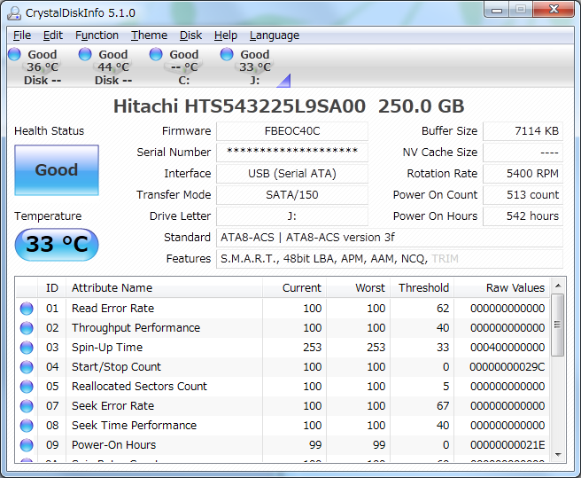

CrystalDiskInfo
Download
- Installeer het programma en klik met de rechtermuisknop op CrystalDiskInfo.exe en kies de optie uitvoeren als administrator.
- When finished, open the installed program by double clicking on it.
- Good - There are no problems found, the drive is working properly.
- Caution - The drive have some problems. (which indicates a drive that you should most likely be thinking about backing up and replacing.)
- Bad - This usually indicates a drive that’s dead or near death. (! - Back up all important data as soon as possible.)
- Bij SSD's wordt ook de gezondheidstoestand van de SSD's vermeld (Health)
