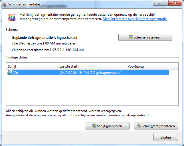

3. Automatisch defragmenteren uitschakelen
Bij een installatie van Windows 7 op een SSD-schijf zal normaal gesproken de optie automatisch defragmenteren zijn uitgeschakeld, maar controleer dit altijd even voor de zekerheid, want omdat een SSD-schijf geen bewegende delen (platters) heeft zoals een normale hardeschijf is er ook geen fragmentatie.
Bij Start, Alle programma's, Bureau-accessoires, Systeemwerkset, schijfdefragmentatie, moet de SSD schijf op nooit uitvoeren staan.
Om het defragmenteren van schijven volledig uit te schakelen, kan je de service geheel uitschakelen, het enige nadeel is dat niet SSD-schijven niet meer automatisch gedefragmenteerd worden.
- Type in het zoekvenster van het startmenu services.msc
- Zoek de service Disk defragmenter en schakel deze uit of zet hem op handmatig als je niet SSD-schijven wilt defragmenteren.
