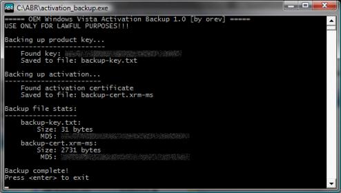

Als je regelmatig je computer opnieuw installeert kan je op een gegeven moment bij het activeren de melding krijgen dat je telefonisch de licentie moet valideren.
Met behulp van ABR kan je de activatie bestanden van Windows 7 backuppen en herstellen.
>> (Website: ABR)
* Download het bestand naar b.v. een USBstick en pak het uit in een map (avtivatie backup).
* Open het bestand activation_backup.exe.
* Druk op Enter als het backuppen klaar is.
* Er staan nu twee bestanden in de map die is aangemaakt.
1. Backup-key.txt met de gebruikte licentie code.
2. Backup-cert.xrm-ms het activatie bestand.
* Bij een herinstallatie kan je eenvoudig met de info uit Backup-key.txt Windows installeren.
* Hierna open je het bestand (Backup-cert.xrm-ms) met activation_restore.exe en Windows is weer volledig geactiveerd.
Gebruik deze tweak niet als middel om illegale versies te legaliseren, want in de meeste gevallen is dit onmogelijk omdat het activatie bestand rekening houd met de gebruikte hardware.
Als u b.v. dus wat aan uw computer heeft veranderd is het mogelijk dat de gemaakte beackup van de activatie niet meer zal werken.
Deze tweak werkt alleen op OEM (systembuilder) versies van Windows, dus niet op een Retail versie.
