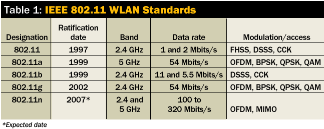

Voor draadloze netwerken (Wireless LAN) zijn een aantal standaarden de zogenaamde IEEE 802.11 standaarden. In de onderstaande tabel zijn de meest voorkomende standaarden voor draadloze
netwerken weergegeven. (Deze snelheden zijn theoretisch en worden in de praktijk nooit gehaald).
