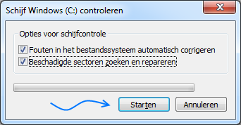

Start de Verkenner (Windows-toets + E) op en klik met rechtermuisknop op de gewenste schijf.
Kies in het pull down menu onderaan voor Eigenschappen.
In het Eigenschappen van Lokale schijf (C:) scherm, klik op het tabblad Extra.
Klik vervolgens bovenaan bij Foutcontrole op Nu controleren. Afbeelding
In het volgende scherm plaats een vinkje bij beide opties en klik op Starten.
Klik in het volgende scherm op Schijfcontrole plannen en klik vervolgens op OK om te bevestigen.
Sluit vervolgens alle openstaande programma's en herstart de computer.
De schijfcontrole zal nu worden uitgevoerd.
Na afloop verschijnt een overzicht van de toestand van de schijf en de computer wordt opnieuw gestart.
