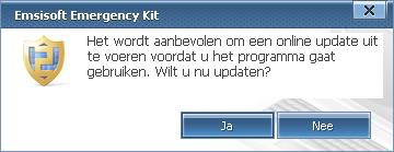

  • Klik nu op "Emergency Kit Scanner" u krijg nu een melding dat het is aanbevolen om eerst te updaten sta dit toe door te klikken op "Ja"
  • Als de update gereed is en de melding "Update process is succesvol afgerond" verschijnt klikt u op "menu" en dan op "Scan PC"

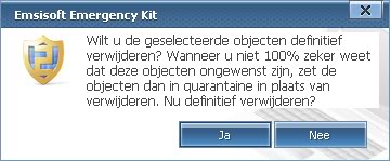

  • Zorg ervoor dat alle gevonden items zijn aangevinkt en druk dan op de knop "verwijder geselecteerde" u zal nu de volgende melding krijgen maar klik hier op "Ja"
