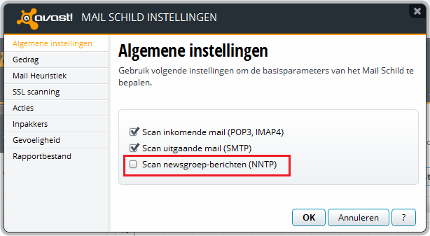

Hoi en welkom op het forum,
Probeer het volgende eens.
1. Open Avast
2. Ga links in het menu naar 'antivirus'
3. Klik hier op de optie 'Mail Schild'
4. Klik vervolgens op de knop 'instellingen'
5. Haal hier het vinkje weg bij de optie 'Scan newsgroup messages (NNTP)'
6. Herstart de computer en kijk of het probleem nu is verholpen.
