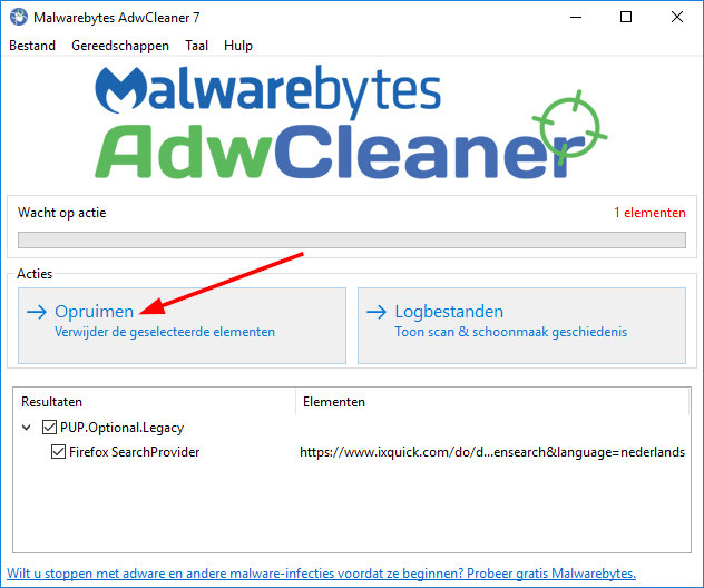

Bij stap 1 komen de aangegeven stappen niet overeen met die van mij:
- wat bedoel je met "Na het scannen, klik op Verwijderen."? (ik zie nergens dat ik daarop kan klikken)
- snelkoppelingen zijn niet verdwenen
- ik heb geen 2 meldingen gekregen ('- AdwCleaner – Informatie -' en '- AdwCleaner – Herstart -')
- zonder dat de computer opnieuw opstartte heb ik een logbestand gekregen, maar dat heet ...[S0].txt ipv ...[C0].txt. Na handmatig opnieuw opstarten geen ander logbestand gekregen.
PeterJ moet zijn handleiding van AdwCleaner een klein beetje aanpassen.
Nadat het scannen voltooid is, moet je klikken op Opruimen:
Dus voer AdwCleaner nog eens uit en klik na het scannen op Opruimen. (In een oudere versie van AdwCleaner was er een knop Verwijderen aanwezig in dat venster) De rest van Peters handleiding klopt wel.
Post het bestand C:\AdwCleaner\AdwCleaner[C0].txt als bijlage in je volgend bericht.
