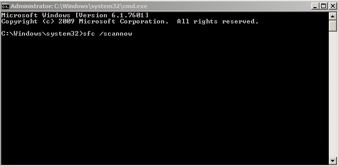

Voer eens een sfc /scannow uit:
! Mogelijk heb je je installatie CD van Windows nodig, hou deze dus bij de hand
Indien je bepaalde meldingen krijgt, laat het dan zeker weten.
- Klik op Start
- Typ cmd
- Normaal krijg je nu een programma "cmd.exe" te zien in de lijst
- Rechts-klik hierop en kies voor Uitvoeren als administrator
- In het nieuwe scherm typ je: sfc /scannow
- Wacht tot deze klaar is en herstart hierna de computer

11
C:\Windows\system32>sfc /scannow
Beginning system scan. This process will take some time.
Beginning verification phase of system scan.
Verification 54% complete.
Windows Resource Protection found corrupt files but was unable to fix some
of them. Details are included in the CBS.Log windir\Logs\CBS\CBS.log. For
example C:\Windows\Logs\CBS\CBS.log. Note that logging is currently not
supported in offline servicing scenarios.
