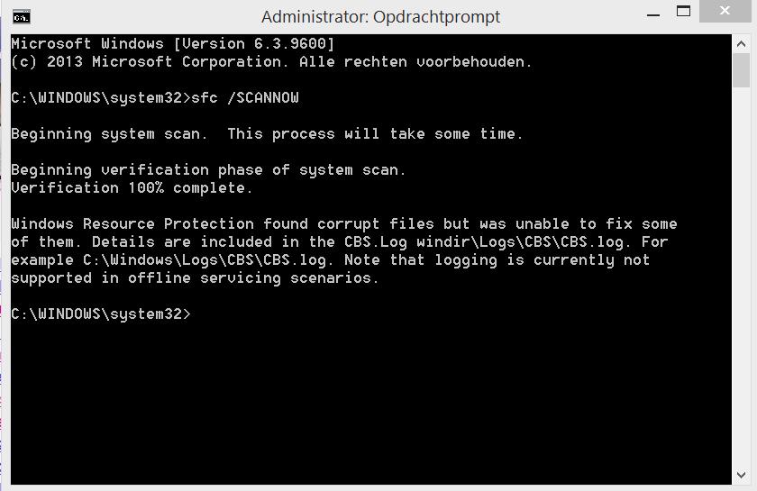

Stap 2:
Rechtsklik op Start en klik op Opdrachtprompt (administrator).
Typ in het zwarte venster SFC /SCANNOW en druk op de enter-toets. (let op de spatie!)
Als dit klaar is maak je een screenshot en upload het bestand naar https://imgdumper.nl
Ruud077
Berichten: 74
Lid geworden op: zo 15 apr, 2018 14:31:25
OS: windows 8
AV: AVG
Re: Trage pc
do 03 mei, 2018 21:06:07
Hierbij de link: Afbeelding
