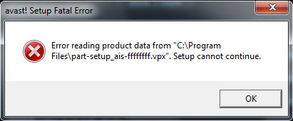

Zie hier het AdwCleaner logje: Wat betreft Avast: ik heb je advies opgevolgd en mijn avast geïnstalleerd en een nieuwe gratis versie geïnstalleerd. Bij het installeren kreeg ik (weer) een foutbericht! Dit had ik bij de vorige versie ook. Installatie kon echter wel voltooid worden.
Zie hier afbeelding van foutbericht:
Groet,
AdFundum
Mijn cursor doet gelukkig weer normaal!

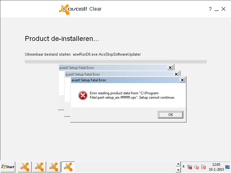

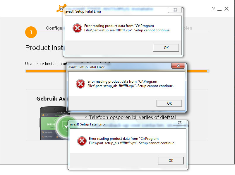

10Hai,
Het AdwCleaner logje: Avast: ik heb je instructies opgevolgd voor het deinstalleren van Avast.
Bij het deinstalleren kreeg ik ook foutberichten. Zie afbeelding:
En bij het opnieuw installeren van avast kreeg ik weer fout meldingen. Zie afbeelding:
Groet AdFundum

Re: Myhome;ViView probleem
12Avast heb ik wel kunnen installeren door op alle foutmelding op OK te klikken heeft Avastsetup de installatie kunnen voltooien.
Avast is nu actief.
Ik hoor graag van je/jullie.
Dank!
Avast is nu actief.
Dank!
