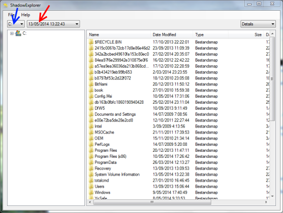

Methode 2: Shadow Explorer
Download het programma Shadow Explorer naar het bureaublad.
Wanneer u het programma start krijgt u een lijst te zien met alle data en schijven waarop een shaduwkopie aanwezig is. Selecteer de schijf (blauwe pijl) en datum (rode pijl) waarvan u de bestanden wilt herstellen.
Om een volledige map te herstellen rechtsklikt u op de map en kiest u Export en geeft u een locatie op waarnaar de vorige versie hersteld moet worden.
