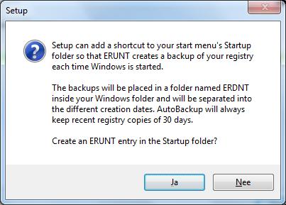

  • Als er gevraagd wordt om "Erunt" aan de startup folder toe te voegen klikt u op "No (Nee).

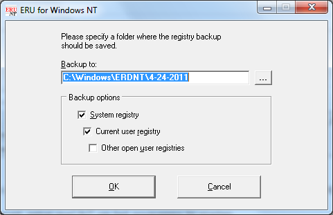

  • Klik op "Ok" bij de welkomstmelding.
  • Verander niks aan de standaard instellingen en de locatie waar de gemaakte backup wordt opgeslagen.
  • Afbeelding
  • Klik in het bovenstaande venster op "Ok"
