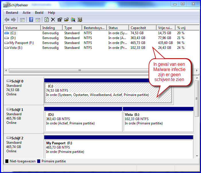

1. Ga naar Start en typ in het pad geheel onderaan: diskpart
2. In de zoekresultaten staat er diskpart.exe
3. Start dit op door erop te klikken.
4. Gebruikersaccountbeheer kan vragen om toestemming. Klik dan op OK
5. Even later verschijnt het bekende zwarte schermpje met onderaan DISKPART>
6 Typ nu: lis dis (achter DISKPART>)
7 Nu verschijnt de tekst over Schijfnummer, Status, Grootte, Vrij, Dyn en GPT daaronder een aantal waarden.
Is het systeem met TDL-Rootkit besmet, dan krijg je echter de tekst dat er GEEN schijven worden gevonden.
