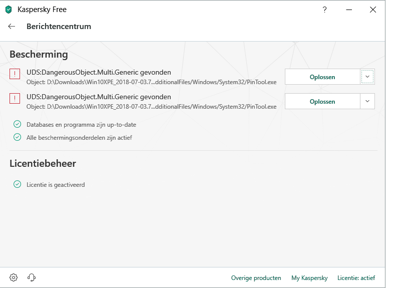

Ik heb de fix gedaan maar nu nog (had ik ook al voor dat ik de fix deed) heb ik dat het security centrum recht onder in de taak balk een rode kruis laat zien en ik krijg weer een melding dat er 2 niet verwerkte objecten zijn van n kaspersky en er staat in kasspersky cetrum dat ik nog steeds 2 virus meldingen heb ik zal hiervan de screenshot bij voegen
Re: Graag hulp.
Geplaatst: 08 dec 2018 14:57
door Jordan1980
Re: Graag hulp.
Geplaatst: 08 dec 2018 18:04
door abbs
Doe het volgende:
Download
fixlist.txt uit de bijlage naar het bureaublad, waar ook FRST.exe aanwezig is.
Fixlist.txt
- Klik met de rechtermuisknop op FRST.exe en kies voor de optie Als administrator uitvoeren.
- Druk op de Fixen knop.
- Er zal u een logbestand aangemaakt worden (Fixlog.txt) op dezelfde plaats vanwaar de 'tool' is gestart.
- Voeg dit logbestand als bijlage toe aan het volgende bericht.
