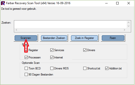

Als Farbar Recovery Scan Tool is gestart krijg je het volgende scherm:
Klik op Scan en er worden twee logjes gemaakt.
Groeten abbsAfbeelding
