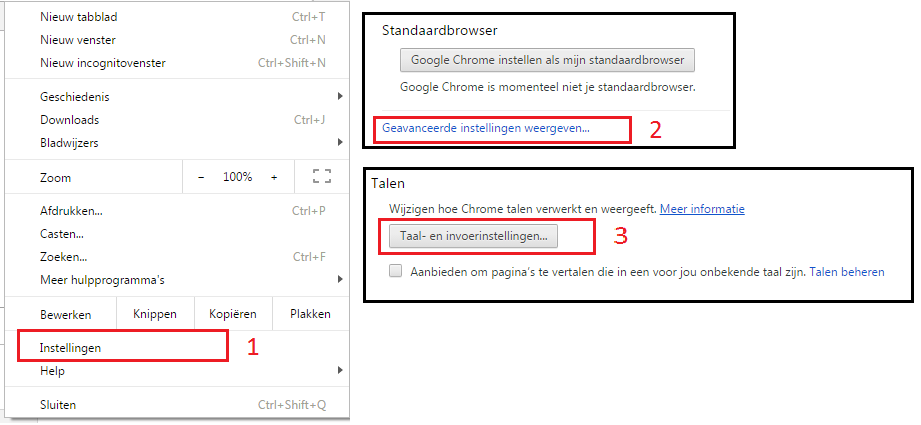

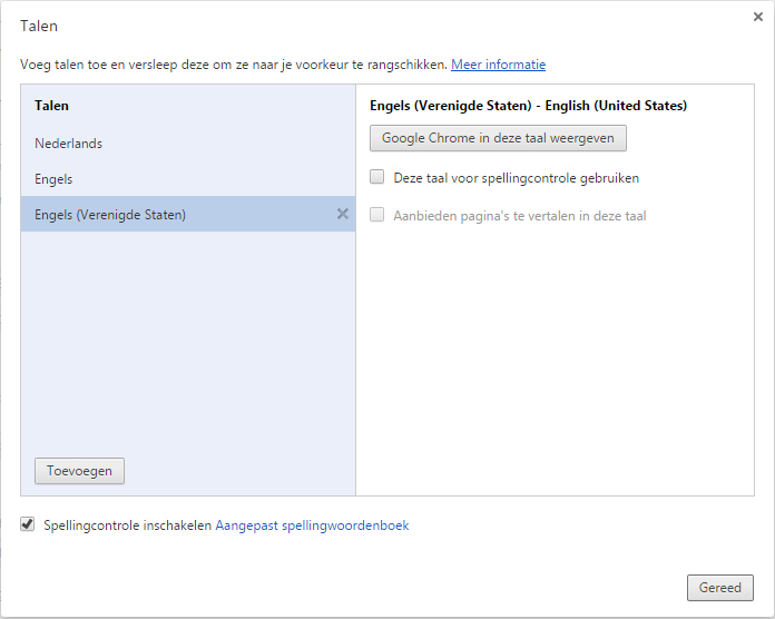

Onderstaand enkele screenshots van Google Chrome.
Volg de stappen 1 t/m 3.
Daarna verschijnt onderstaand scherm:
Kies aan de linkerkant de gewenste taal.
Aan de rechterkant verschijnt dan de knop zoals in het screenshot: "Google Chrome in deze taal weergeven".
Klik daarop en klik daarna op de knop "Gereed".
Herstart vervolgens Google Chrome.
Lukt het hiermee ?

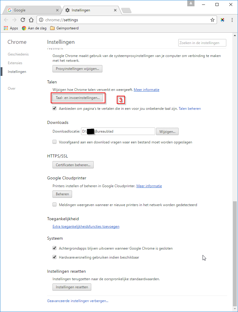

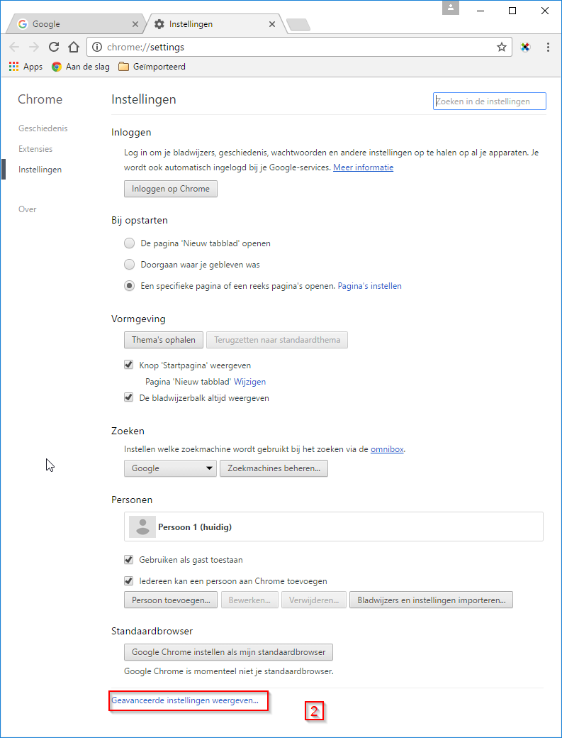

Nu de lastige weg. Jij vraagt om screenshots van de gehele pagina.
Voor stap 2 is dit een screenshot van de gehele pagina:
Je moet dus op de link klikken die helemaal onderaan die pagina staat.
Voor Stap 3 is het wat lastiger. Die pagina is namelijk langer dan de hoogte van mijn monitor. Ik heb op die pagina eerst helemaal naar beneden gescrold en toen een screenshot gemaakt:
Jij moet daar dus ook eerst helemaal naar beneden scrollen en dan van onder naar boven werken om dezelfde instelling te kunnen vinden.

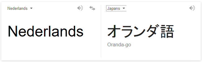

Tenslotte het venster met de talen waaruit je kunt kiezen. Helaas staan de verschillende talen daar niet bij iedereen op dezelfde positie.
Het zullen echter niet 40 talen zijn, maar waarschijnlijk slechts 4: Nederlands, Engels, Engels (Verenigde Staten), Japans.
Mogelijk worden al die talen echter met Japanse karakters weergegeven.
Dan zul je even naar onderstaande afbeelding moeten kijken. Daar zie je hoe het woord 'Nederlands' in het Japans wordt geschreven.

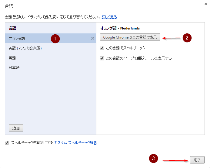

Ik kon natuurlijk niet precies weten wat jij in het laatste scherm (met de keuze uit verschillende talen) te zien kreeg. In zo'n geval is het handig om een print screen te maken en die in een reactie te plaatsen, zodat de helpers hetzelfde zien als jij...
Maar vooruit, ik heb mijn Google Chrome ook even het Japans gezet en weet nu dat jij bij het venstertje Talen dit venster te zien kreeg:
Met cijfers heb ik aangegeven waar jij achtereenvolgens op moet klikken:
1. In de linkerkolom met de verschillende talen klik je op Nederlands. Die taal was bij mij al geselecteerd, want Chrome zal zich afgevraagd hebben waarom ik Japans wil gebruiken terwijl de systeemtaal van mijn Windows 10 toch echt Nederlands is.
2. Daarna klik je op de knop Google Chrome in deze taal weergeven.
3. Tenslotte klik je rechts onderaan in dat venster op de knop Gereed.
Daarna Chrome afsluiten en weer opnieuw opstarten. Dat is alles wat je moet doen. Chrome is daarna weer in het Nederlands.
